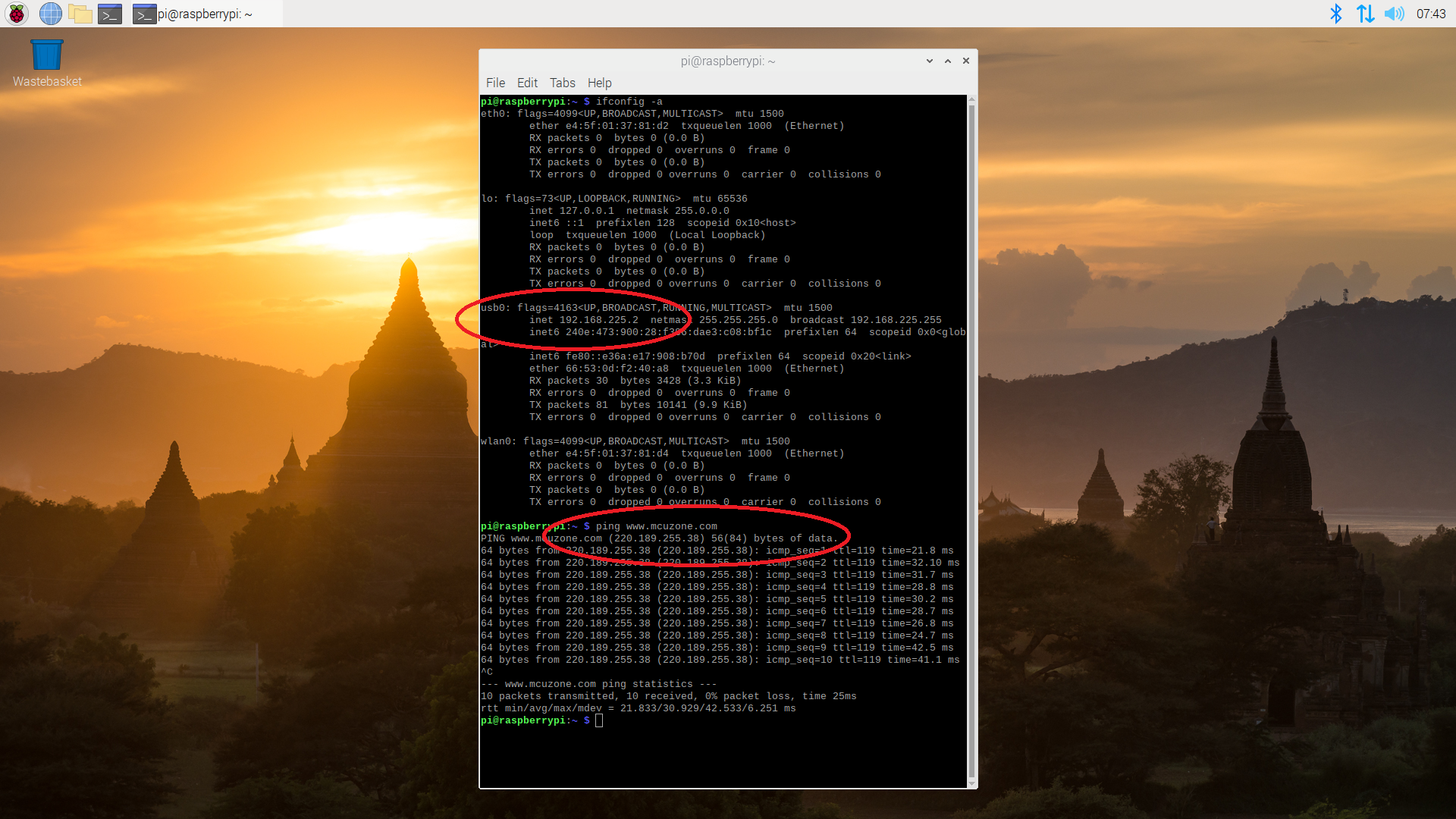

2,系统登陆后5G模组会被识别为一个usb0网络设备,并且可以看到已经获取了一个IP地址:192.168.225.2,我们可以通过ping包命令来确认网络是否已经连上:
从ping包测试来看网络已经连上了。
即插即用免驱的工作模式可以免去拨号和开机自启动的配置工作,使得5G网络用起来和有线网络一样便捷,即插即用。
